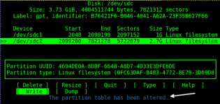

Τώρα, μετακινήστε την επιλογή Εγγραφή - Write και πατήστε ENTER για να εφαρμόσετε τις αλλαγές.
Θα σας ζητηθεί να επιβεβαιώσετε τη λειτουργία. Για να το επιβεβαιώσετε, πληκτρολογήστε « yes » (χωρίς εισαγωγικά) και πατήστε ENTER .
Όπως μπορείτε να δείτε στην παρακάτω εικόνα, ο πίνακας διαμερισμάτων τροποποιήθηκε με επιτυχία.

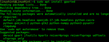

Για να εγκαταστήσετε το GParted σε διανομές Linux που βασίζονται στο Debian, εκτελέστε την εντολή apt όπως φαίνεται παρακάτω:
sudo apt install gparted
