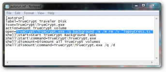

Ανοίγετε το αρχείο autorun.inf και επιλέγετε και πατάτε Αντιγραφή στο κείμενο δίπλα από την λέξη οpen= όπως παρακάτω.
Δημιουργήστε ένα νέο αρχείο στο Notepad και επικολλήσετε τα παραπάνω ονομάστε το MountTC.bat.

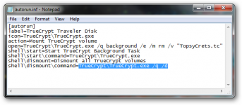

Πηγαίνετε πάλι πίσω στο αρχείο autorun.inf και επιλέξτε το κείμενο δίπλα από το ?shell\dismount\command=? όπως παρακάτω. Δημιουργήστε ένα νέο αρχείο στο Notepad με όνομα DismountTC.bat.
Στο τέλος αυτής της διαδικασίας θα εμφανίζονται τα παρακάτω αρχεία στο παράθυρο σας. όταν ανοίγετε το MountTC.bat θα μπορείτε να τρέχετε το κρυπτογραφημένο αρχείο που δημιουργήσατε στον υπολογιστή που σας φιλοξενεί και όταν ανοίγετε το αρχείο DismountTC.bat θα το απενεργοποιείτε.
