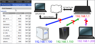

Εδώ είναι ένα διάγραμμα ενός απλού οικιακού δικτύου.
Όπως μπορείτε να δείτε, έχουμε τρεις υπολογιστές με μοναδικές διευθύνσεις IP που συνδέονται όλοι με ένα δρομολογητή - Router. Μπορείτε να έχετε πρόσβαση εύκολα στους άλλους υπολογιστές, αλλά όταν έχουν πρόσβαση στο διαδίκτυο, περνούν μέσω του router. Ο δρομολογητής έχει μια διεύθυνση IP που είναι σχετική για το δίκτυο σας, αλλά επίσης έχει μια εξωτερική IP, που χρησιμοποιεί κατά την αλληλεπίδραση με πράγματα έξω από το δίκτυό σας. Όταν οι υπολογιστές αυτοί υποβάλουν σχετική αίτηση προς το Διαδίκτυο, όλοι χρησιμοποιούν την ίδια IP - 127.34.73.214 στο παράδειγμά μας. Απλά αιτήματα, όπως η φόρτωση ιστοσελίδας, το router τα χειρίζεται αυτόματα και αποστέλλονται στις κατάλληλες θέσεις τους. Δεν είναι πάρα πολύ δύσκολο, γιατί σε κάθε εκκίνηση υπολογιστή αυτός ξεκινά με ένα μοναδικό αίτημα, οπότε δεν είναι δύσκολο για το router να καταλάβει πού πρέπει να πάνε τα πράγματα.

Ας πούμε ότι είστε έξω και θέλετε να αποκτήσει πρόσβαση σε ένα αρχείο στο δίκτυό σας. Ο υπολογιστής σας κάνει μια αίτηση με το IP δικτύου του σπιτιού σας, 127.34.73.214, το οποίο στη συνέχεια πηγαίνει στο router σας. Ο δρομολογητής σας δεν ξέρει σε ποιον υπολογιστή να τη στείλει.
Ευτυχώς για μας, μπορούμε να ρυθμίσουμε το router μας για να προωθήσουμε θύρες. Αυτό σημαίνει ότι η αίτηση αποστέλλεται μέσω ανάλογα με τον αριθμό θύρας, το router μπορεί να την περάσει σε διαφορετικές διευθύνσεις IP.
Έτσι, σε αυτό το παράδειγμα, όταν είστε έξω και και χρησιμοποιείται το laptop σας, μπορείτε να χρησιμοποιήσετε διαφορετικές θύρες για να κάνετε το αιτήματά σας. Όταν επισκέπτεστε τη διεύθυνση IP του δικτύου του σπιτιού σας χρησιμοποιώντας τη θύρα 22, ο δρομολογητής σας στο σπίτι γνωρίζει ότι θα πρέπει να πάτε στο 192.168.1.100 μέσα στο δίκτυο σας. Στη συνέχεια, το SSH daemon σε εγκατάσταση του Linux θα σας απαντήσει. Παράλληλα, μπορείτε να κάνετε μια αίτηση μέσω της θύρας 80, που ο δρομολογητής σας θα στείλει τον web server στο 192.168.1.150. Ή, μπορείτε να προσπαθήσετε να ελέγξετε από απόσταση το laptop της αδελφής σας με το VNC, και ο δρομολογητή σας θα σας συνδέσει με το 192.168.1.200.

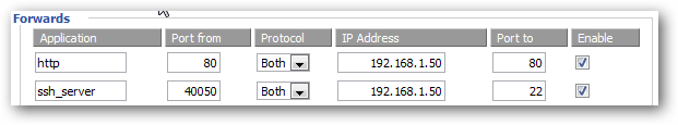

Τα DD-WRT και παρόμοια τρίτων firmwares router έχουν συνήθως την προώθηση των θυρών σε μια καρτέλα κάτω από το NAT/Quality του τμήματος της Υπηρεσίας. Θυμηθείτε, να κάνετε κλικ στο "Αποθήκευση" το DD-WRT αποθηκεύει τις αλλαγές σας, αλλά δεν της θέτει αμέσως σε εφαρμογή, πατήστε το Apply Settings, για να ενεργοποιηθούν άμεσα η αλλαγές.
Βασικές Οδηγίες
Ανεξάρτητα από το λογισμικό του router σας, θα πρέπει να εισάγετε το ίδιο είδος πληροφοριών. Κατ 'αρχάς, θα δείτε ένα πεδίο κειμένου όπου μπορείτε να πληκτρολογήσετε το όνομα της εφαρμογής ή της υπηρεσίας. Στη συνέχεια, θα πρέπει να δώσετε μια θύρα εισόδου στο δρομολογητή σας. Στη συνέχεια, επιλέξετε το πρωτόκολλο. Μια μικρή έρευνα on-line και θα είστε σε θέση να βρείτε τι πρωτόκολλο χρησιμοποιεί η εφαρμογή, αλλά αν δεν είστε βέβαιοι, μπορείτε να επιλέξετε και τα δύο. Θα πρέπει να επιλέξετε ποια διεύθυνση IP είναι ο προορισμός για τα αιτήματα αυτής της θύρας. Τέλος, θα πρέπει να επιλέξετε σε ποια θύρα η αίτηση θα πρέπει να στοχεύσει στην IP προορισμού.

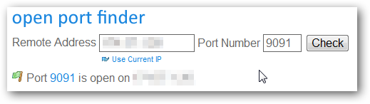

Τώρα, αν θέλετε να ελέγξετε και να σιγουρευτείτε ότι η θύρες του router σας είναι ανοιχτές και λειτουργούν, υπάρχουν πολλά εργαλεία που μπορείτε να χρησιμοποιήσετε για να σας βοηθήσουν να το κάνετε αυτό. Το αγαπημένο μου, όμως, είναι το You Get Signal Port Forwarding Tester.
Το μόνο που έχετε να κάνετε είναι να εισάγετε τον αριθμό θύρας σας στο πλαίσιο. Η εξωτερική IP σας θα πρέπει να παρέχεται ήδη, αλλά αν όχι, απλά κάντε κλικ στο " Use Current IP" σύνδεσμο, στη συνέχεια, πατήστε το πλήκτρο "Check". Αυτό θα ελέγξει αν ο δρομολογητής σας έχει τη θύρα ανοιχτή.
Αν όλα είναι καλά, θα δείτε ένα πράσινο εικονίδιο με τη σημαία και ένα μήνυμα που λέει ότι η θύρα είναι ανοικτή. Τελικά, όμως, μπορείτε να προσπαθήσετε να αποκτήσετε πρόσβαση στην υπηρεσία προώθησης, χρησιμοποιώντας την εξωτερική διεύθυνση IP σας. Για παράδειγμα, για να ελέγξετε αν ο SSH server σας διαβιβάζεται σωστά, προσπαθήστε να συνδεθείς τε χρησιμοποιώντας τη διεύθυνση IP που αναφέρθηκε στο whatismyip.com και τη σωστή θύρα.
