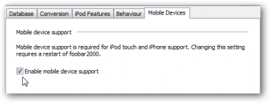

Αν χρησιμοποιείτε ένα iPod Touch ή iPhone φροντίστε να πάτε στην καρτέλα [Φορητές Συσκευές - Mobile Devices] και τσεκάρετε το Enable mobile device στη συνέχεια κάντε επανεκκίνηση το Foobar2000.

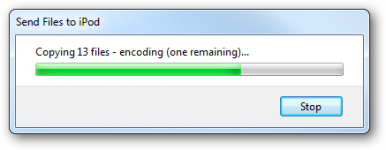

Η μουσική σας θα υποβληθεί σε επεξεργασία και θα προστεθεί στο iPod σας, συμπεριλαμβανομένων των μετα-δεδομένων και το εξώφυλλο.
Τα αρχεία που στέλνουμε με στο iPod είναι σε μορφή FLAC, έτσι θα πρέπει να κωδικοποιηθούν, ώστε το iPod να μπορεί να τα παίξει.

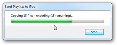

Υπάρχει επίσης η δυνατότητα να στείλετε συγκεκριμένες λίστες αναπαραγωγής στο iPod. Κάντε κλικ στο μενού File \ iPod \ Send Playlists.
Τώρα επιλέξτε τη λίστα αναπαραγωγής που θέλετε να προσθέσετε στο iPod.
