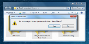

Έχετε ποτέ διαγραφεί κατά λάθος μια φωτογραφία από την κάμερα, τον υπολογιστή σας, από USB drive, ή οπουδήποτε αλλού; Αυτό που ίσως δεν γνωρίζετε είναι ότι μπορείτε να επαναφέρετε συνήθως αυτές τις εικόνες-ακόμα και από το USB stick μνήμης της φωτογραφικής μηχανής σας.
Τα Windows προσπαθούν να σας αποτρέψουν από το να κάνετε το λάθος, παρέχοντας το Recycle Bin, όπου τα διαγραμμένα αρχεία μένουν εκεί για λίγο, αλλά δυστυχώς αυτό δεν λειτουργεί για εξωτερικούς δίσκους USB, USB flash drives, memory sticks, ή αντιστοιχισμένες μονάδες δίσκων. Ευτυχώς υπάρχει ένας άλλος τρόπος για να ανακτήσετε τα διαγραμμένα αρχεία.
