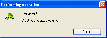

Όταν έχετε ρυθμίσει όλες τις επιλογές και πατήστε ΟΚ , θα ξεκινήσει τη δημιουργία ενός όγκου κρυπτογράφησης.

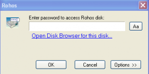

Όταν γίνει αυτό, θα δείτε ότι ο δίσκος σας είναι πλέον κωδικοποιημένο και χρειάζεστε έναν κωδικό πρόσβασης που δημιουργήσατε κατά τη διάρκεια όλων αυτών.
Όταν προσπαθείτε να περιηγηθείτε σε ένα δίσκο χωρίς να αναφέρει τον κωδικό πρόσβασης, θα σας ζητήσει τον κωδικό πρόσβασης για να μπορέσετε να περιηγηθείτε.
